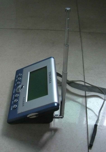

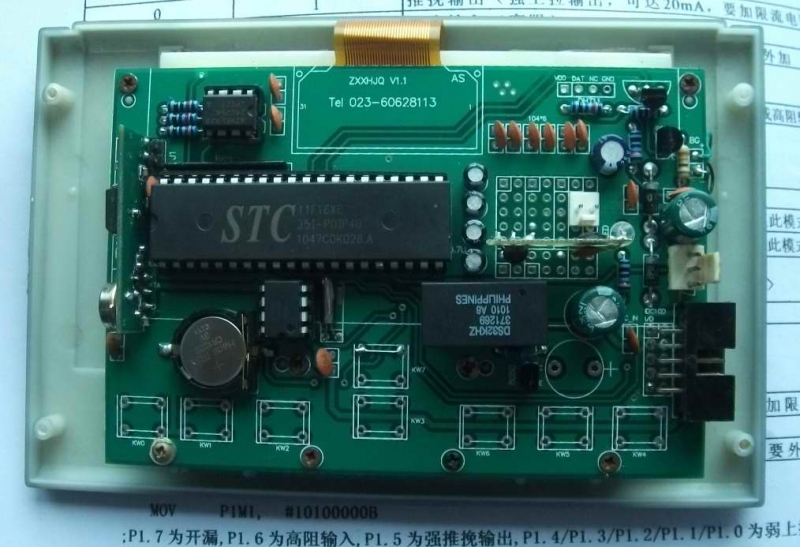

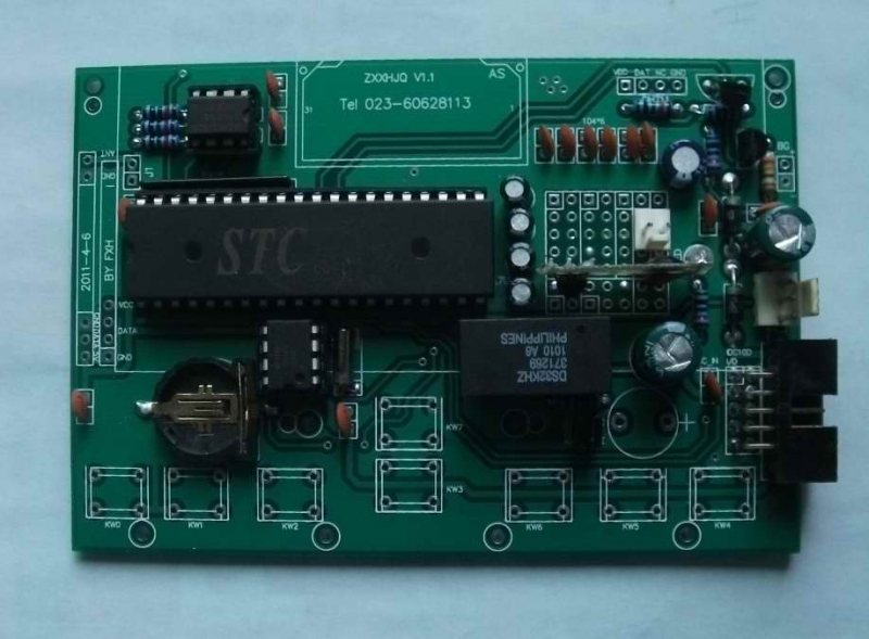

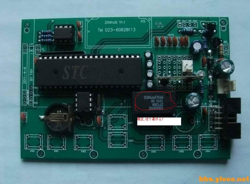

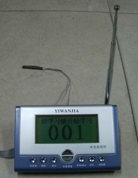

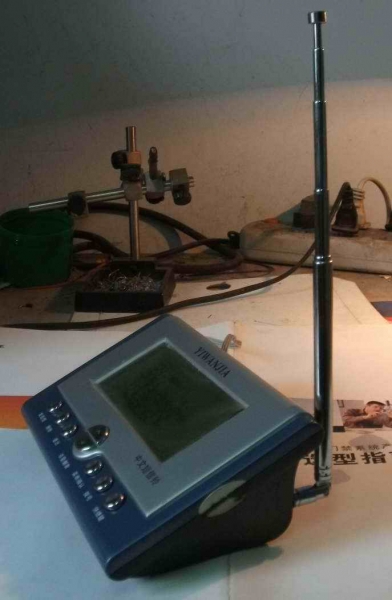

首先感谢无锡风老师提供了短信铃的液晶屏的管脚图和印制板的安装尺寸图,免去了一些测量尺寸的麻烦。
另外这只是一个半成品,硬件好像已无大的问题,软件还在断断续续的编写中。

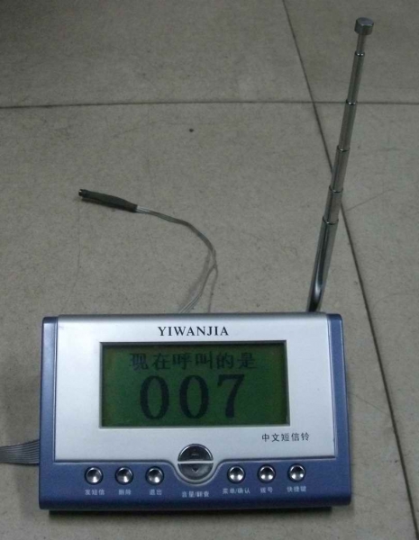

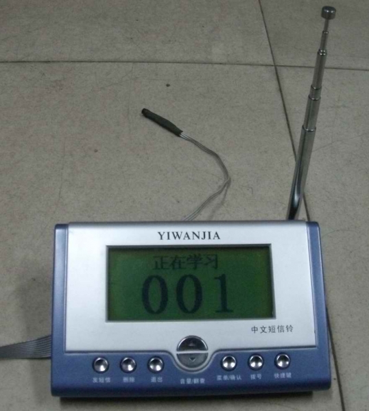

      它的主要功能除了论坛里的万年历和闹钟的所有功能外,另外增加了室内,室外温度显示,也留了湿度检测接口,另一个功能是增加了自学习315Mhz的无线编码信号,以用于一些小型的医院和有需求的场合进行无线呼叫,这应该是它的主要功能。平常正常显示年月日星期温度等,当有呼叫信号时则显示呼叫号码,并发出音响提示,按现在的设计可以显示999个号码哟。

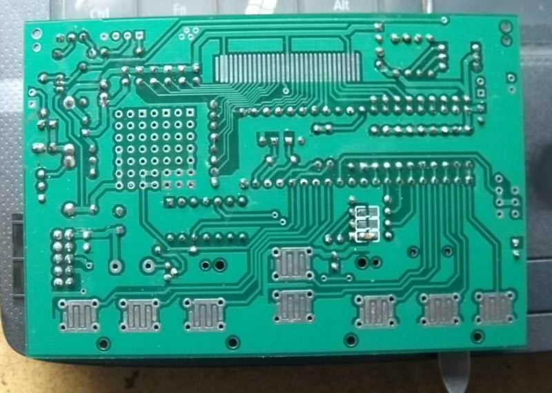

电路图与程序可以共享一下吗?我也想做一个!谢谢!
发表于 2011-4-28 20:19 | 显示全部楼层
PCB 是何时做的, 还有吗?
发表于 2011-4-28 21:01 | 显示全部楼层
嗯,这个不错,支持下。比有线的好用多了。
发表于 2011-4-28 21:06 | 显示全部楼层
12864.jpg 有多的PCB吗?我买了2个,还在睡觉.
发表于 2011-4-29 00:51 | 显示全部楼层
DS32kHz是一款输出频率为32.768kHz的温度补偿晶体振荡器(TCXO),满足那些要求高精度的计时应用。
