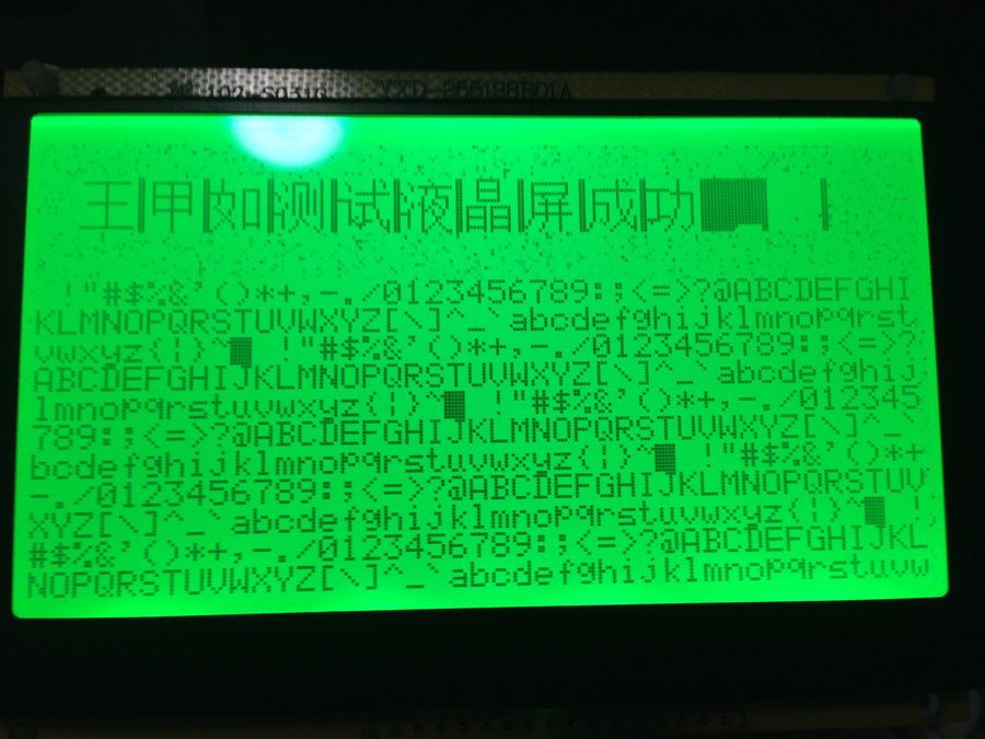

求一份用51驱动ST7529的代码

没有示波器,所以求救于论坛,折腾了两个礼拜了,快崩溃了。
 楼主| 发表于 2015-12-19 18:15 | 显示全部楼层
就这货,用厂家手册里的汇编程序也不成功,电话厂家,说不生产了,技术员只发给我这份手册,无语。
我从银行设备上拆了两个屏,想驱动看看效果,天不助我,纠结了这么时间,放弃也可惜,硬着头皮继续吧!!

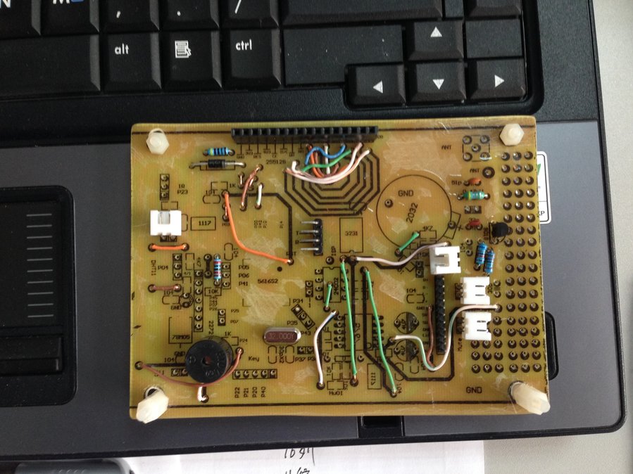

发表于 2015-12-19 19:36 | 显示全部楼层
3 楼的开发板有意思...
我一般是一个功能一个板.....
 楼主| 发表于 2015-12-22 10:49 | 显示全部楼层

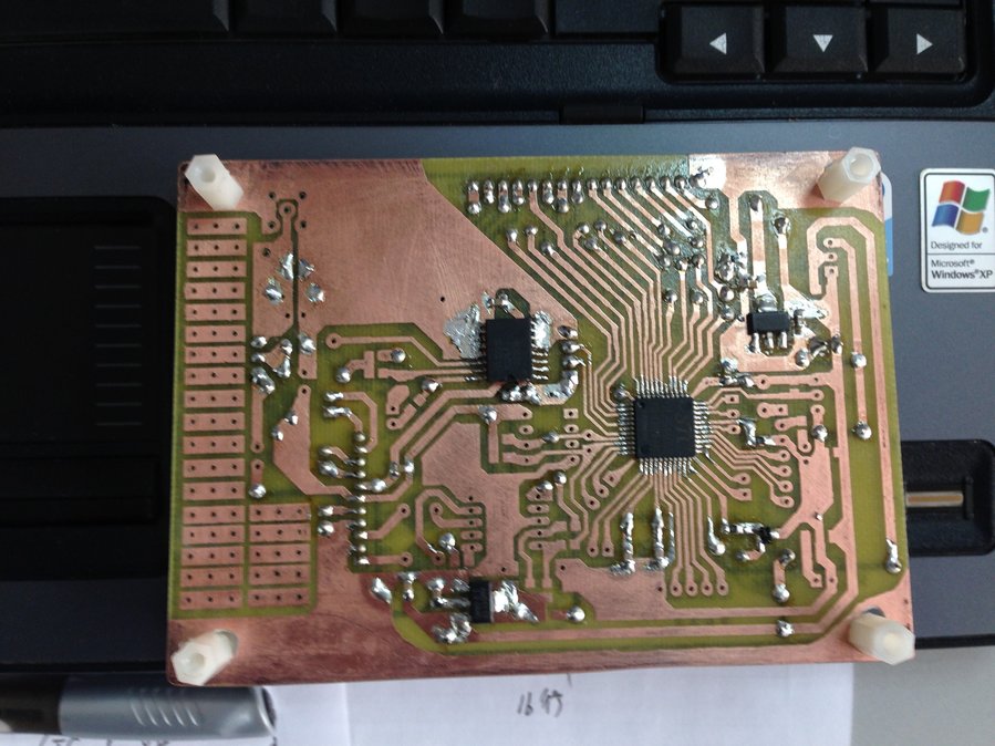

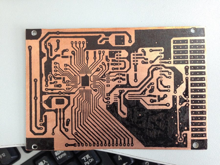

重新做热转印,焊接,下面是流程图

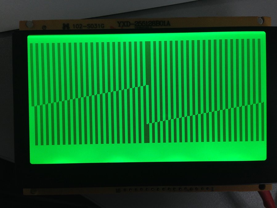

根据手册研究了很长时间,写代码,测试,但隔行显示的程序效果如下图,是怎么回事?
板子做的不错  详情 回复 发表于 2019-11-27 08:16
 楼主| 发表于 2015-12-22 11:10 | 显示全部楼层
看显示应该是:写一次显示数据,只有三个像素,而D0-D7对就是是P1口,应该是8bit,而不是3bit,写数据使用的是2B3P--2 bytes  3 piexs。
无解ing...
 楼主| 发表于 2015-12-26 16:13 | 显示全部楼层

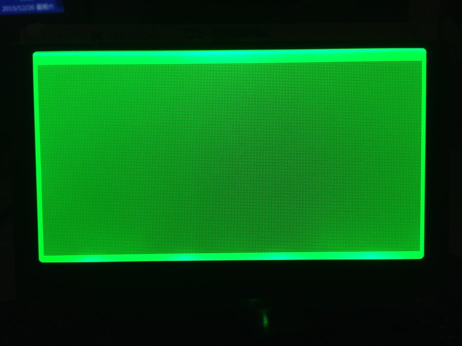

全屏打点成功,厂家手册错误:标注128 duty,实际上需要使用144 duty
 楼主| 发表于 2015-12-27 18:40 | 显示全部楼层

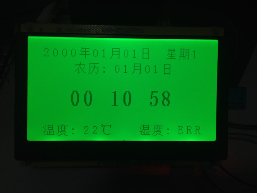

驱动成功,测试西文字符、汉字、画线、图片都OK,上个字符和汉字的照片
 楼主| 发表于 2016-1-4 08:20 | 显示全部楼层
套用以前写的模板显示一下,效果不错,但背景灯是绿色的,不喜欢,抽空换成白色的。
