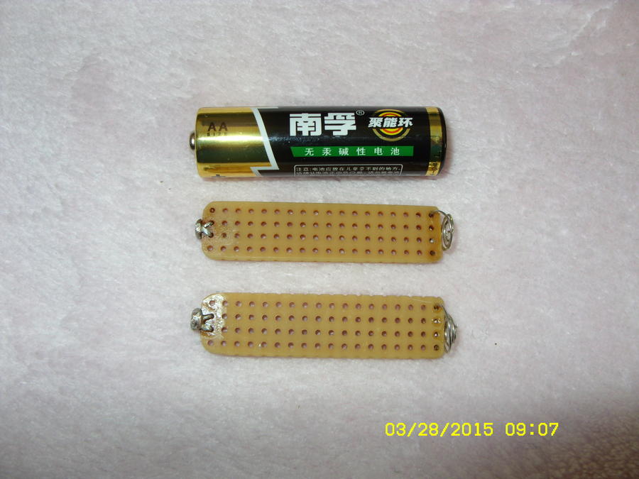

    利用手头闲置零件DIY,练手又实用价值。
老师的电路
老师的电路
洞洞板1.5X5正面
洞洞板1.5X5正面
反面即是代电池架用
反面即是代电池架用

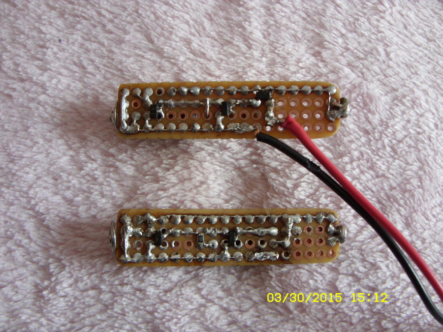

有贴片件还有分立件搭焊
有贴片件还有分立件搭焊

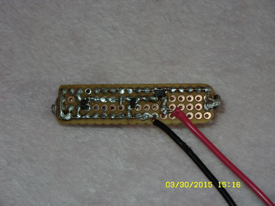

基本成型
基本成型

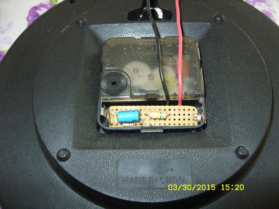

代替石英钟电池OK
代替石英钟电池OK

5uA的静态电流还是有点大呀
发表于 2015-4-5 17:07 | 显示全部楼层
我觉得那只电解电容选择 固态的比较好 并且要清理干净电路板后 再测量一下电流 应该会再小的 在干燥空气环境下 填涂704 705 密封 再热缩管包上
发表于 2015-4-5 22:14 | 显示全部楼层
二楼的要求不要太高了把!起码这个电路简单低成本,缺点是带不起负载!超过10ma后电压跌落的就有点快了,不过鱼与熊掌不可兼得
发表于 2015-4-6 09:28 | 显示全部楼层
乍一看5uA觉得很大,再一算,比电池的自放电还小得多。

实验的目的,利用手机换下来锂电,再利用,手头小件不花钱,每个电子钟用一个。淘宝上有HT7015【是三端1.5V稳压,静态2薇安电流】。花钱没意义。

  按楼主推荐的电路做了个,开始时,手头找不到合适大阻值电阻,吃灰的杂电阻包量了半天也没找到合适的,后来发现有块拆机3.3V开关电源板上,上面刚好有2个754和1个304的贴片电阻,于是电阻R1、R2用的都是750K的贴片,R3用了一个300K贴片和一个100K的多圈可调串联,三极管Q1用的A733,Q2和Q3用的都是C945,开始空载测有2V多,把多圈调到最小空载输出好像还是1.8V多,直接接到电子钟上有点不放心,把旧AA电池先装回去,再把电线卡在电池槽触片上通电,测了电池电压也不上升,后来调了多圈,电压才上去,估计在是充电,时间长怕还会上升,过了半天再测,已经升到1.53V了,重新往回调了点,过了一天再测,稳定在1.51V了。用一两天,感觉还挺好的,感谢楼主和三阿哥们的分享!
