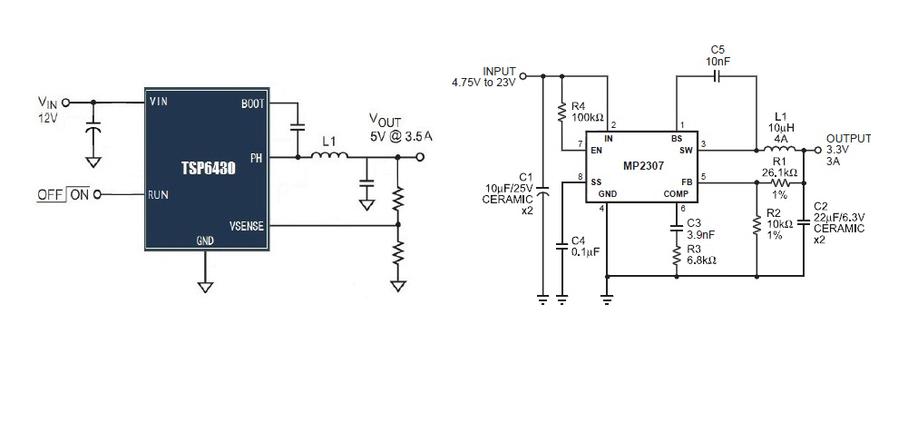

这个芯片和广为流传的神器3r33模块中使用的MP2307芯片基本一个类型的
都是同步整流DC-DC降压芯片,都是Buck电路降压
TPS6430芯片,采用SOP-8封装
和MP2307一样,用腹部的焊盘散热
两个芯片大致对比一下
可以看出,TSP6430的输出电流和工作频率要略大于MP2307,但是效率似乎不敌MP2307
还有,MP2307的输入电压范围要比6430稍微宽那么一点儿,反正,从DataSheet上数据来看,这两个家伙似乎不分伯仲
从电路上看,TSP6430更简单,只需要很少的外围器件就可以工作了
这样一是成本更低,二是可以缩小体积
