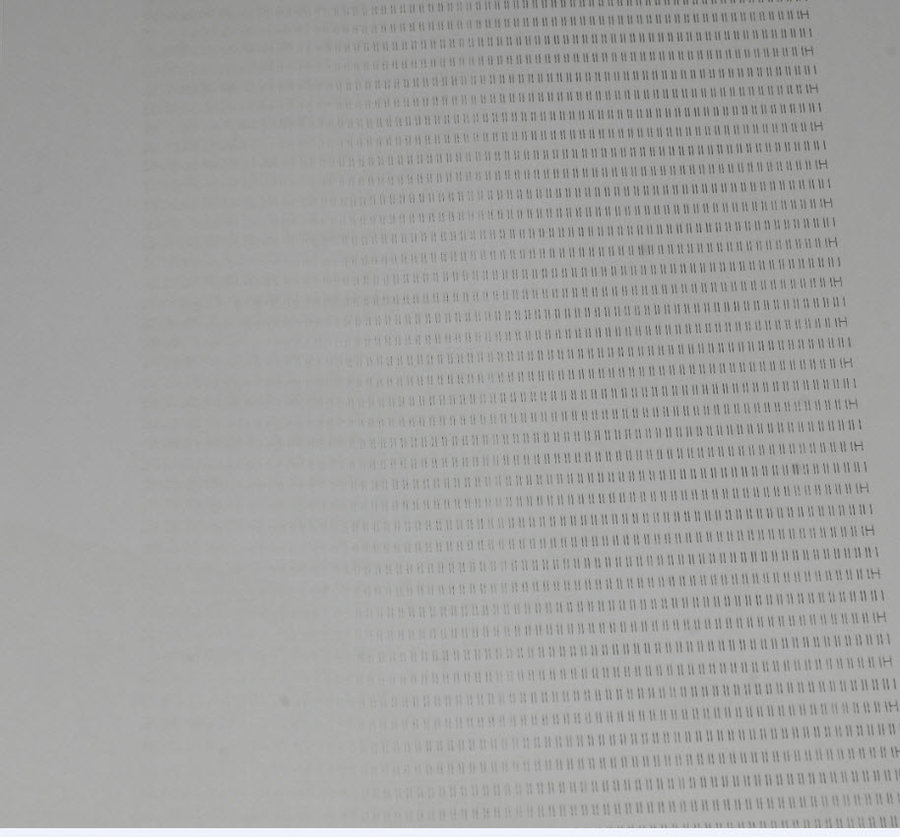

论坛里收的打印机收到了,跟新的差不多,可惜打印有问题,一边打印模糊,一边正常。这打印机是10年生产的,打开机内,非常的新,几乎没怎么使用,想不出到底那里出问题!另外国光OKI FP21K的打印机用起来还是没有爱普生的好,自己用过南天PR2和爱普生,还有这台国光OKI,其实机器是OKI生产的,打着合资的名字在销售而已。

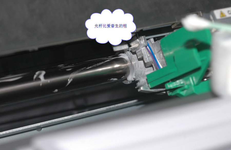

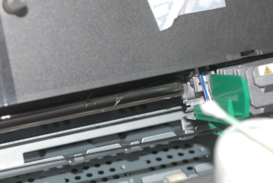

收到的时候小心翼翼的清灰,加润滑油(雪油)然后通电试机,结果很失望,打印出问题。

发表于 2012-9-10 22:19 | 显示全部楼层
打印模糊的一边间隙过大了。应该是两边不平衡。
发表于 2012-9-10 22:23 | 显示全部楼层
针打机?可以调整针头和纸的间隙的。
发表于 2012-9-10 22:42 | 显示全部楼层
有个选纸张厚度的杆,自己调整一下就行了.
发表于 2012-9-10 23:20 | 显示全部楼层
应当是打印鼓两边的距离不一样所致,先用张比较厚的纸试试看,如果能看清楚那就肯定是这个问题,余下的问题相信难不到你了。

感谢楼上的各位朋友,经过大伙的指点,在党中央,国务院,英明的领导下,坚持不怕苦,不怕累,连续作战3个小时,参考厂家的说明书,维修手册,终于找到了调整点,经过精密的调整,终于,打印机正常了。 国光FP21A(K)维修手册.pdf (2.62 MB, 下载次数: 588) 打印机维护培训0807.pdf (1.39 MB, 下载次数: 714)
