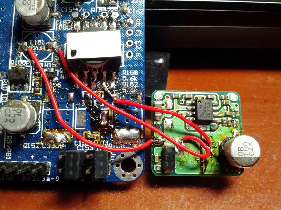

用5v版变压器+3R33也能做类似的修改,变压器不用重绕。
pcb上对应变压器初级的两个3302和82uH的电感需要拆除,如果还没焊接的,R152和R158,C153可以不焊。
3R33拆除电感、输出的稳压二极管。从原版上拆一个100uf的电解电容下来焊在输出和地直接。
3R33的输入+接82uH电感的左边电极,SW接电感右边电极,变压器初级4接右边3303的左边脚再接3R33的输出。
接上后不用调整,能完美输出vfd所需电压。灯丝2.8v(有效值),高压43.55v。完全不发热
3R33接线图
3R33接线图

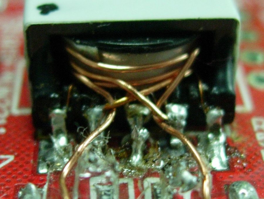

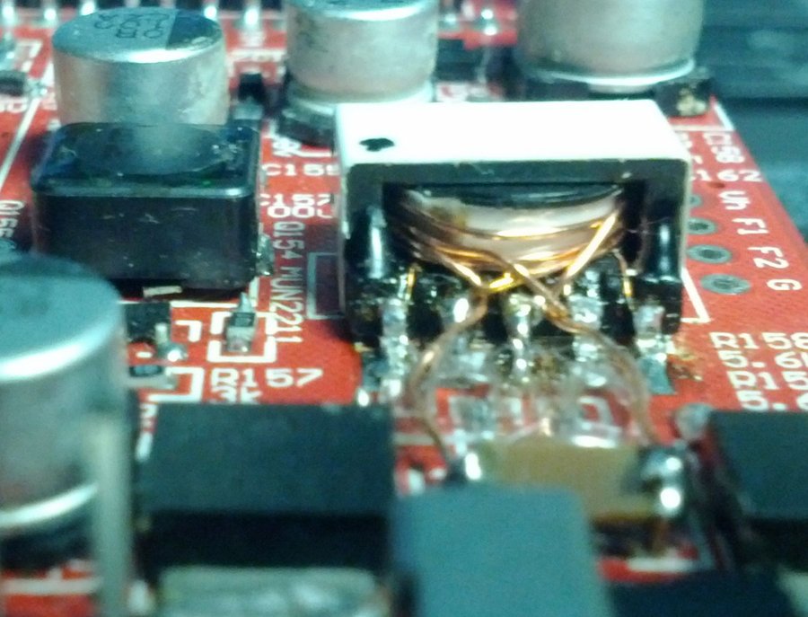

   要改5v变压器,需要大约8cm长的2根0.3的漆包线。漆包线可以从3R33的电感上拆,也可以从原版电感上拆。
    原变压器的的2、4脚绕入各2圈,按原来的绕行方向绕。从变压器顶上往下看,2脚是绕逆时针方向,4脚相反。绕后,留出约1cm长。
    焊接时,2、4脚不要焊,用塑料片垫高,然后将2、4脚加绕线圈伸出来的线焊到c153电容的两端就行。
俯视
俯视
绕组
绕组
   改后,整机耗电降到340ma左右,电感和变压器的发热都会大大降低。
